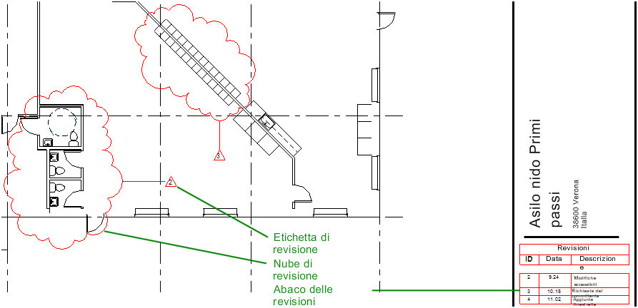

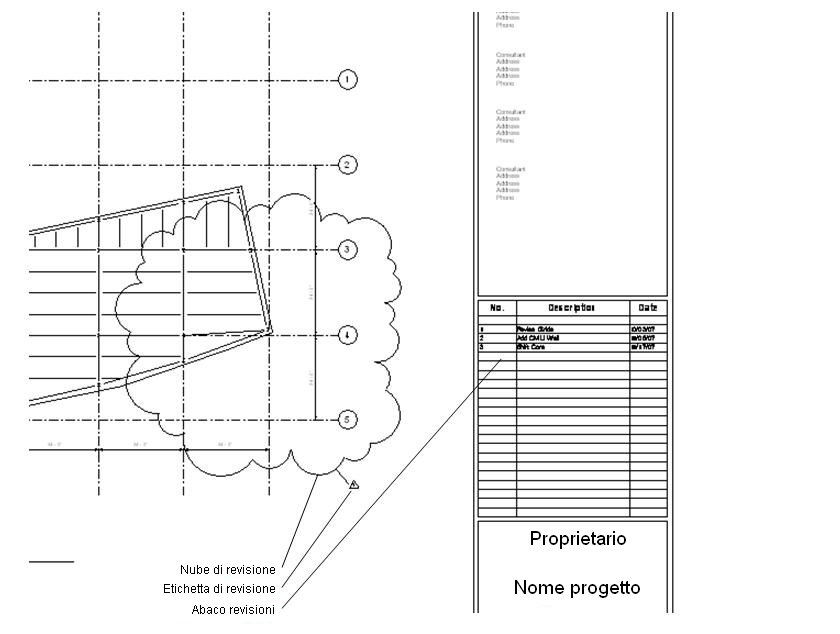

Revit StructureLe nubi di revisione consentono di contrassegnare le aree del progetto che hanno subito delle modifiche. È possibile disegnare nubi di revisione in tutte le viste ad eccezione di quelle 3D. Le nubi sono visibili nelle viste in cui sono state create e nelle tavole che includono tali viste.
Dopo avere immesso le informazioni su una revisione, è possibile assegnare la revisione ad una o più nubi. Per identificare le revisioni assegnate alle nubi, utilizzare le etichette. Nelle tavole è possibile attivare la visualizzazione delle nubi e delle etichette di revisione nelle varie viste. In ciascuna tavola l'abaco delle revisioni contiene le informazioni sulle revisioni rappresentate dalle nubi presenti nelle viste della tavola.
