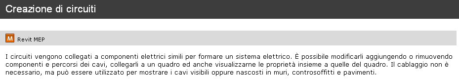

Molte informazioni sono comuni a tutti i prodotti. Per gli argomenti della guida in linea che contengono alcune informazioni specifiche per uno o più prodotti, viene visualizzata una legenda sotto il titolo dell'argomento. Le icone all'interno dell'argomento indicano le informazioni specifiche per Revit Architecture, Revit Structure o Revit MEP. Inoltre, le icone spesso indicano informazioni specifiche per le discipline di Autodesk Revit.
Ad esempio:

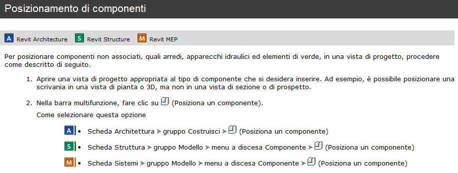

In altri argomenti della guida, la legenda sotto il rispettivo titolo indica che l'intero argomento riguarda il prodotto o i prodotti indicati, oppure funzionalità specifiche per le diverse discipline di Autodesk Revit.
Ad esempio:
