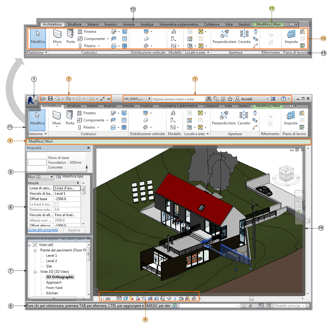

Con qualche clic è possibile modificare l'interfaccia per adattarla meglio al metodo di lavoro personale. Ad esempio, è possibile definire la modalità di visualizzazione della barra multifunzione in base ad una delle quattro impostazioni disponibili. È inoltre possibile visualizzare diverse viste di progetto contemporaneamente oppure sovrapporle visualizzando solo quella in primo piano.
Presentazione dell'interfaccia utente
Parti dell'interfaccia utente
1 Menu dell'applicazione
2 Barra degli strumenti Accesso rapido
3 InfoCenter
4 Barra delle opzioni
5 Selettore di tipo
6 Tavolozza Proprietà
7 Browser di progetto
8 Barra di stato
9 Barra di controllo della vista
10 Area di disegno
11 Barra multifunzione
12 Schede della barra multifunzione
13 Scheda contestuale della barra multifunzione, che fornisce strumenti associati all'oggetto selezionato o all'azione corrente
14 Strumenti nella scheda corrente della barra multifunzione
15 Gruppi della barra multifunzione
