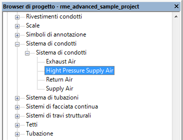

Creazione di un tipo di sistema di condotti personalizzato
  1. Nel Browser di progetto, espandere FamiglieSistema di condottiSistema di condotti.
    Suggerimento: Per creare un tipo di sistema di tubazioni personalizzato, espandere FamiglieSistemi di tubazioniSistema di tubazioni.
  2. Fare clic con il pulsante destro su un tipo di sistema, quindi scegliere Duplica.
  3. Selezionare il duplicato, fare clic con il pulsante destro del mouse e scegliere Rinomina. Immettere un nome per il nuovo tipo di sistema.
    Nell'esempio che segue, il tipo di sistema Aria di mandata ad alta pressione è stato creato dal tipo di sistema Aria di mandata e presenta lo stesso sistema di classificazione.
