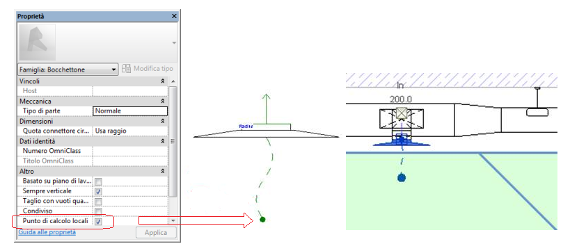

In alcuni casi, i bocchettoni possono essere posizionati in modo che la posizione del connettore non si trovi all'interno di un vano. Il punto di calcolo locali viene utilizzato come punto di ricerca per determinare in quale vano si trova il bocchettone. È possibile
modificare la famiglia in modo che il bocchettone attivi il punto di calcolo locali, quindi spostare la posizione del punto di calcolo in modo che si trovi all'interno del vano. Nell'Editor di famiglie, nella tavolozza Proprietà, selezionare Punto di calcolo locali. Modificare la posizione del Punto di calcolo locali in modo che si trovi all'interno del vano.
Poiché il punto di calcolo locali specifica in quale vano si trova il bocchettone, tale valore viene riportato anche negli abachi. Ad esempio, se si include un pilastro nell'abaco con i dati del vano, quali il nome e il numero, verrà utilizzato il vano specificato dal punto di calcolo locali.
