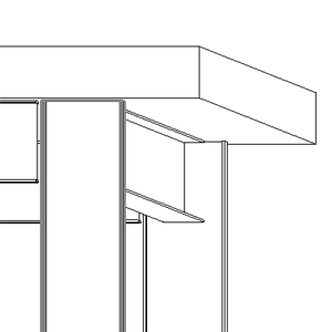

Applicazione di elementi di aggetto durante la creazione di pavimenti strutturali
  1. Aprire una vista di pianta in cui sono visibili le travi o la campata che supporteranno il pavimento strutturale.
  2. Nella barra multifunzione, fare clic su Pavimento strutturale.
      Come selezionare questa opzione
    • Scheda Strutturagruppo Strutturamenu a discesa Pavimento Pavimento: Strutturale
    • Scheda Architetturagruppo Costruiscimenu a discesa Pavimento Pavimento: Strutturale
  3. Fare clic sulla scheda Modifica | Crea contorno pavimentogruppo DisegnaLinea di contorno e fare clic su (Seleziona supporto).
  4. Nella tavolozza Proprietà, in Altro, immettere i valori di offset per Elemento di aggetto in calcestruzzo e Elemento di aggetto in acciaio.
  5. Fare clic su Applica.
  6. Selezionare le travi che supporteranno il pavimento strutturale.
  7. Fare clic sulla scheda Modifica | Crea contorno pavimentogruppo ModalitàTermina modalità di modifica.
Nota: L'offset dell'elemento di aggetto viene applicato rispetto alla direzione di creazione del bordo del solaio. Ciò vale anche se il pavimento strutturale è stato creato utilizzando il disegno di linee, lo strumento Seleziona supporti o lo strumento Seleziona muri. Se l'elemento di aggetto si trova all'interno del pavimento strutturale, attivare la modalità di disegno, selezionare il bordo e impostare i valori dell'elemento di aggetto su valori negativi.
