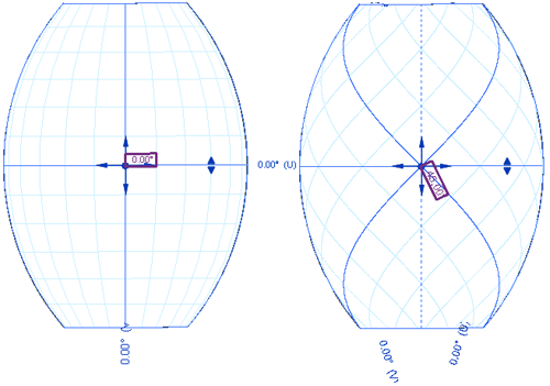

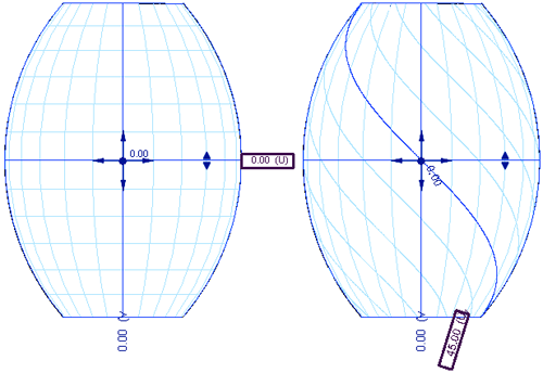

È possibile ruotare la direzione delle singole griglie UV o di entrambe. I controlli dell'angolo di rotazione sono situati alle estremità delle rispettive fasce. Per ruotare le griglie, modificare il valore di questi parametri.
Per cambiare l'angolo di rotazione della griglia, fare clic nel campo corrispondente e immettere un nuovo valore.
Per ruotare la direzione di entrambe le griglie, fare clic sul campo dell'angolo di rotazione situato in corrispondenza dell'intersezione delle griglie UV e immettere un nuovo valore.
