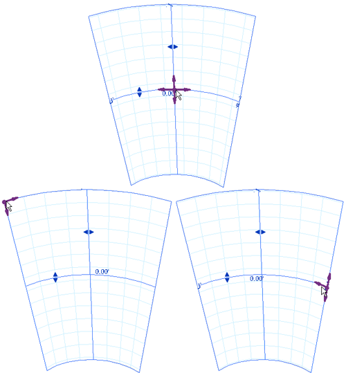

Giustificazione delle griglie UV rispetto ai bordi della superficie
Lo strumento di giustificazione della griglia definisce l'origine delle griglie sulla superficie. La posizione di default delle griglie U e V è al centro della superficie. Ciascuna griglia può essere tuttavia riposizionata a destra o a sinistra oppure in alto o in basso, offrendo i nove diversi tipi di giustificazione descritti di seguito.

Lo strumento di giustificazione della griglia consente di eseguire lo snap ad una qualsiasi di queste posizioni sulla superficie. Nell'immagine seguente, notare come il posizionamento dello strumento di giustificazione della griglia regoli la posizione delle griglie UV.
