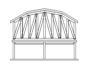

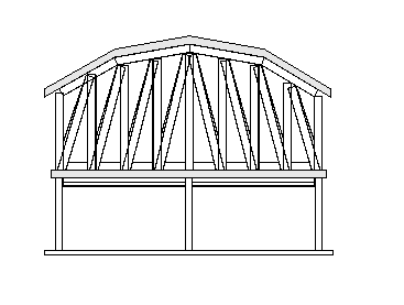

Selezione del tetto/pavimento strutturale |
Trave reticolare associata |
| Aste correnti superiori |
| Aste correnti inferiori |
La trave reticolare è ora associata.
