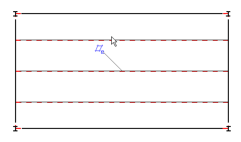

Lo strumento Ripristina sistema di travi strutturali consente di ricreare un sistema di travi mediante i parametri originali del sistema. Questo strumento può essere utilizzato per annullare la modifica delle proprietà di singole travi appartenenti al sistema. Dopo il ripristino, tutte le travi del sistema avranno parametri uniformi e saranno collocate nelle posizioni di default. In dettaglio, lo strumento ha i seguenti effetti di ripristino:
Notare che se il disegno di un sistema di travi viene modificato, le travi del sistema restano associate ai supporti originali fino a quando il sistema di travi non viene ripristinato.

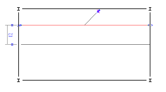

Sistema di travi originale
Sistema di travi con modifiche

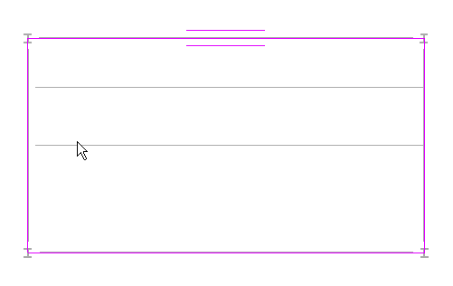

Utilizzo dello strumento Ripristina sistema di travi strutturali
gruppo Modalità
Modifica contorno.
gruppo Regola
Reimposta sistema.

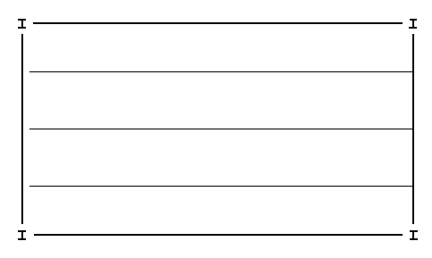

Ripristinare il sistema di travi strutturali
gruppo Modalità
Termina modalità di modifica.
Sistema di travi ripristinato
