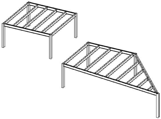

Revit StructureI sistemi di travi strutturali (campate) consentono di creare un unico elemento telaio strutturale contenente una serie di singole travi parallele. Il sistema di travi fornisce un metodo rapido per creare il telaio dell'area di una struttura che richiede supporto extra.
Esempio di un sistema di travi strutturali

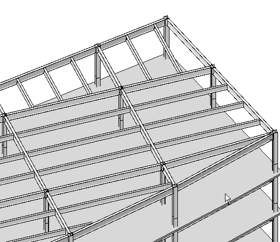

I parametri del sistema di travi si adattano alle modifiche apportate al progetto. Se si riposiziona un pilastro, i parametri del sistema di travi si adattano automaticamente alle modifiche.
Esempio di un sistema di travi strutturali e adattamento parametrico dopo il riposizionamento di un pilastro
