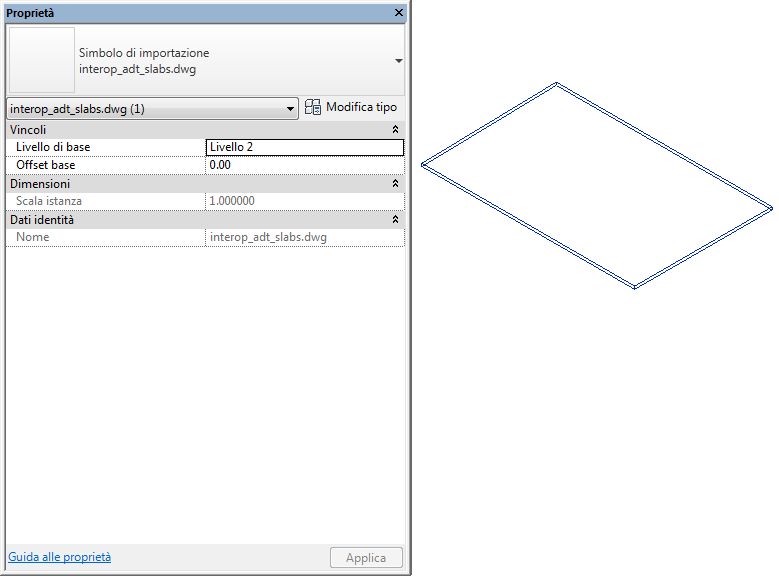

    Il disegno importato viene visualizzato come un unico simbolo di importazione.
  4. Per ulteriori informazioni sugli oggetti importati, fare clic sulla scheda Modifica <nome file>gruppo Istanza importata (Query), quindi selezionare il blocco di solai per cui si desidera eseguire la query.
    Viene visualizzata una finestra di informazioni in cui sono indicati il tipo di oggetto, il nome del blocco (corrispondente al nome del disegno importato), il layer e il nome dello stile, se disponibili.
    Per uscire dalla modalità Query, premere ESC.
    Nota: Il disegno importato può essere esploso interamente o in parte. Per utilizzare oggetti strutturali importati, eseguire un'esplosione parziale.
  5. Fare clic sulla scheda Modifica | <nome file>gruppo Istanza importatamenu a discesa Esplodi (Esplodi parzialmente).
    L'esplosione parziale di un disegno importato consente di visualizzare le proprietà dei singoli oggetti.
    Solaio di AutoCAD Architecture parzialmente esploso in Revit
