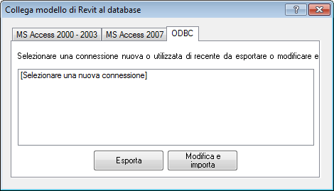

Revit DB Link consente di esportare i dati di un progetto di Revit in un database, dove possono essere modificati, e quindi di reimportarli nel progetto.
Con Revit DB Link è possibile utilizzare due tipi di database:
| Database supportati per programmi Revit e Autodesk Revit DB Link a 32 bit | Database supportati per programmi Revit e Autodesk Revit DB Link a 64 bit |
| Microsoft Access 2003/2007 | Microsoft Access 2010 |
| SQL Server 2005/2008/2012 | SQL Server 2005/2008/2012 |
| Microsoft Excel 2007 |
Per informazioni sull'installazione di SQL Server Express, fare clic sul collegamento seguente per accedere alla pagina Download Center del sito Microsoft.com e ricercare SQL Server Express:
