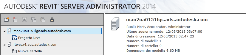

Nel riquadro sinistro di Revit Server Administrator è presente una struttura ad albero modificabile: il livello superiore mostra tutte le istanze di Revit Server elencate nel file RSN.ini nell'istanza di Revit Server in cui è in esecuzione Revit Server Administrator. Il riquadro destro mostra informazioni dettagliate sull'host selezionato e identifica quali altri ruoli potrebbero essere abilitati su di esso. Nella struttura ad albero, la X rossa accanto al terzo server indica che tale server non è attualmente disponibile.

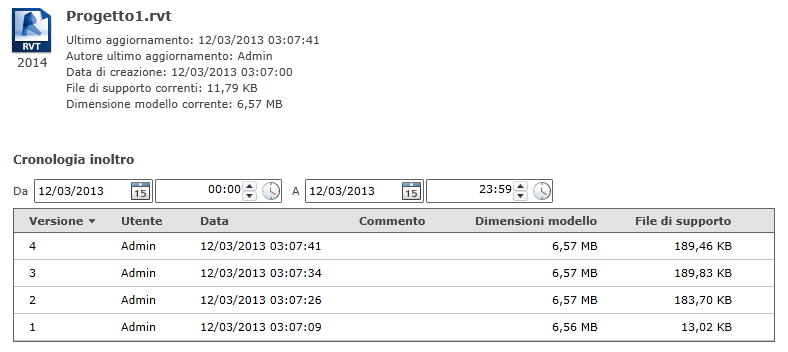

Quando si seleziona un modello nella struttura ad albero, nel riquadro destro viene visualizzata una cronologia delle modifiche inviate, inclusi tutti i commenti inseriti dai membri del team, come illustrato di seguito. Si può inoltre utilizzare il filtro dati per visualizzare solo gli elementi compresi nell'intervallo di date specificato.

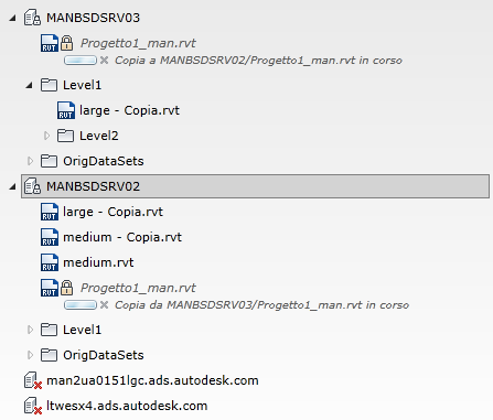

Spostamento dei modelli
Utilizzare gli strumenti Elimina , Taglia , Copia e Incolla posizionati al di sopra della struttura ad albero per modificare la gerarchia delle cartelle e dei modelli di un Revit Server Host, o per spostare un modello da un host ad un altro (lo spostamento di cartelle tra host non è attualmente supportato). Le modifiche apportate si riflettono nella struttura di file che è possibile esplorare tramite le finestre di dialogo Apri e Salva di Revit.
Come spostare un modello da un Revit Server Host ad un altro
  1. Avvisare i membri del team che si intende effettuare uno spostamento, quindi chiedere loro di salvare e chiudere il modello se vi stanno lavorando.
  2. Verificare che il nuovo host per il modello sia presente nel file RSN.ini sulle workstation Revit dei membri del team che dovranno accedere al modello.
  3. Selezionare il modello nella struttura ad albero e, a seconda delle necessità, fare clic su (Taglia) o (Copia).
    Nota: Revit Server identifica i modelli centrali mediante un GUID univoco. Se si taglia il modello da un host e lo si incolla in un altro, viene mantenuto lo stesso GUID; se invece si copia il modello e lo si incolla in un host diverso, verrà assegnato un nuovo GUID. Se si rinomina il modello prima di spostarlo, viene utilizzato lo stesso GUID, in modo che i modelli locali esistenti risultino ancora validi. Le autorizzazioni relative ad un modello vengono reimpostate quando questo viene rinominato, spostato o copiato.
  4. Selezionare il nuovo Revit Server Host nella struttura ad albero e fare clic su (Incolla).
    Viene visualizzato il messaggio temporaneo "Copia in ..." immediatamente sotto il nome del modello nella posizione originale all'interno della struttura ad albero, e un messaggio "Copia da ..." sotto il nome del modello nella posizione di destinazione.
    È possibile fare clic sulla X all'inizio di ciascuno dei due messaggi per annullare l'operazione mentre è in corso. Se l'operazione non si conclude correttamente, la X viene visualizzata in rosso e, nella maggior parte dei casi, sarà possibile fare clic sulla X di un messaggio per farli scomparire entrambi.
