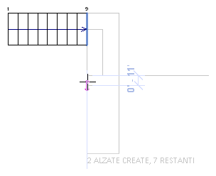

    Quando si disegna, Revit indica il contorno della rampa e le pedate complete necessarie per raggiungere il livello/la quota di destinazione.
  3. Spostare il cursore per disegnare la rampa, quindi fare clic per specificare il punto finale della rampa e il numero totale di alzate.

  4. Una volta raggiunto il numero di gradini desiderato, fare clic per inserire il pianerottolo.
  5. Spostare il cursore lungo la linea di estensione, quindi fare clic per iniziare a disegnare i gradini rimanenti per la seconda rampa. Il pianerottolo viene creato automaticamente. (La profondità di default del pianerottolo corrisponde alla larghezza della rampa).
