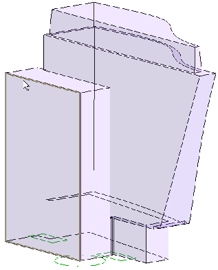

Evidenziazione della superficie planare verticale con il cursore

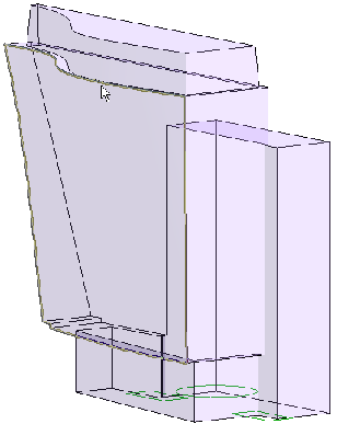

Evidenziazione della superficie non verticale con il cursore
