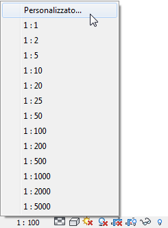

La scala della vista è il sistema proporzionale utilizzato per la rappresentazione di oggetti in un disegno. È possibile assegnare una scala diversa a ciascuna vista del progetto oppure creare scale personalizzate.
Come assegnare una scala della vista
Come creare una scala della vista personalizzata

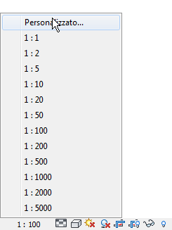

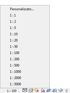

- Nella barra dei controlli della vista, fare clic sulla scala della vista e selezionare Personalizzato.
- Nella finestra di dialogo Scala personalizzata, immettere un valore per Rapporto.
- (facoltativo) Selezionare Nome visualizzato e immettere un nome personalizzato per la scala.
- Fare clic su OK.
Nota: Le scale della vista personalizzate non possono essere applicate ad altre viste del progetto.
