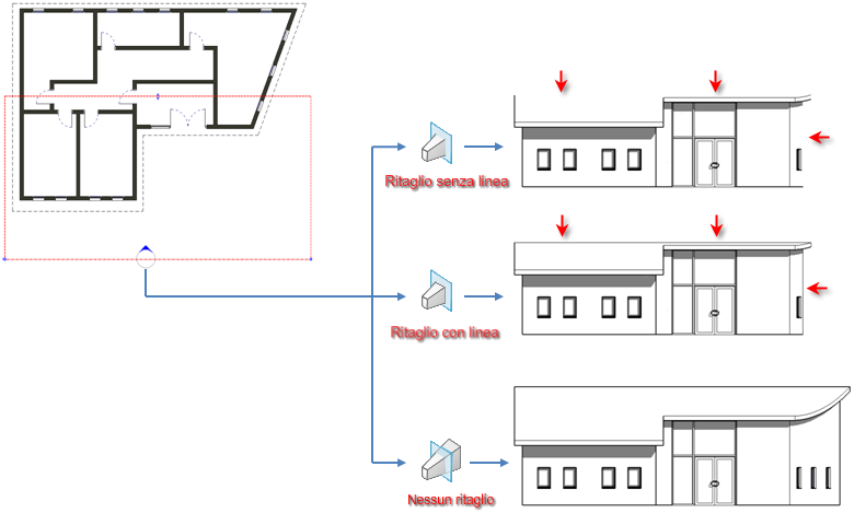

Esempio
L'immagine seguente mostra il piano di taglio del modello e le rappresentazioni della vista di prospetto risultanti dall'impostazione del parametro Ritaglio orizzontale (Ritaglia senza linea, Ritaglia con linea e Nessun ritaglio).
Quando si taglia una vista di prospetto, sezione o dettaglio mediante il piano di ritaglio orizzontale, tale operazione non ha alcun effetto sugli elementi rappresentati simbolicamente in alcune viste, quali travi strutturali, e sulle famiglie non soggette a taglio. Questi elementi continueranno a essere visualizzati e non vengono tagliati.
