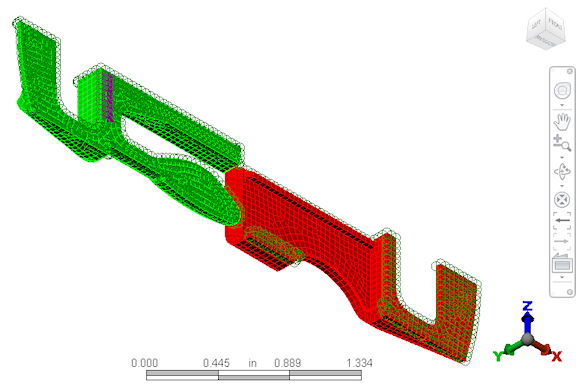

    • Fare clic su OK. Il modello viene visualizzato nell'ambiente dell'Editor FEA e dovrebbe essere simile a questo:
      Al modello è già stata applicata la mesh ed è stato configurato con i seguenti materiali, vincoli, coppie di contatto e parametri di analisi:
      • Dimensione mesh: 0,04 pollici
      • Materiale: plastica - policarbonato (stampato), entrambe le parti
      • Vincoli:
        • Spostamento imposto di 1,225 pollici nella direzione X per la parte 1 (indicazione tramite frecce di colore viola)
        • Vincolato rispetto alla traslazione nella direzione X alla superficie piatta rettangolare per la parte 2 (corrisponde alla posizione dello spostamento imposto della parte 1)
        • Vincoli di simmetria rispetto all'asse Y su superfici disposte lungo il piano XZ
        • Vincoli di simmetria rispetto all'asse Z su superfici disposte lungo il piano XY
      • Contatto tra superfici generico: definito tra coppie di superfici di contatto appropriate
      • Durata evento: 1 secondo
      • Numero di passi temporali: 25

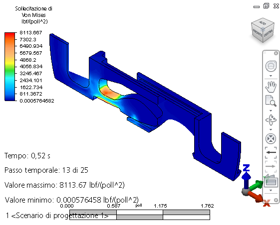

I valori dell'intensità dello spostamento vengono visualizzati per default. Ora saranno visualizzati e quindi animati i risultati della sollecitazione di Von Mises. Sarà anche stampata la cronologia temporale della sollecitazione di Von Mises massima.
Fare clic su Vista Visibilità Carichi e vincoli per nascondere i simboli dei carichi e dei vincoli.
  1. Fare clic su Contorni dei risultati Sollecitazione von Mises.
  2. Fare clic su Contorni dei risultati Opzioni condizioni di carico Condizione di carico Centro per visualizzare le sollecitazioni nel momento centrale dell'evento. Si dovrebbe visualizzare quanto segue:
    Nota: È inoltre possibile utilizzare i comandi Successivo e Precedente per scorrere tra i passi temporali.
  3. Fare clic su Contorni dei risultati Acquisisci Inizio. I risultati vengono animati in modo continuo. Per impostazione predefinita, l'intervallo della legenda viene aggiornato automaticamente ad ogni passo temporale in modo che quasi ogni fotogramma visualizzi un'ampia gamma di colori, dal blu al rosso.
    • Fare clic su Contorni dei risultati Acquisisci Interrompi per interrompere l'animazione.

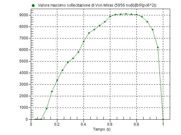

  4. Fare clic su Selezione Seleziona Tutto per selezionare tutti i nodi della superficie nel modello. Questo comando è all'interno della sezione a comparsa del gruppo Seleziona.
  5. Fare clic con il pulsante destro del mouse nell'area di visualizzazione e scegliere Modifica nuovo grafico dal menu contestuale.
    • Nella finestra di dialogo Modifica curva, scegliere Massimo dalla casella di riepilogo Più nodi. Ogni punto di dati nel grafico risultante indica il livello di sollecitazione massimo in corrispondenza di ogni passo temporale. Di conseguenza, diversi punti di dati potrebbero rappresentare diverse posizioni nel modello.
    • Fare clic sulla X rossa () nell'angolo superiore destro della finestra di dialogo Modifica curva per chiuderla. Il grafico viene visualizzato.
Fine dell'esercitazione. In questo modo viene completato il modello della griffa con accoppiamento a scatto.
