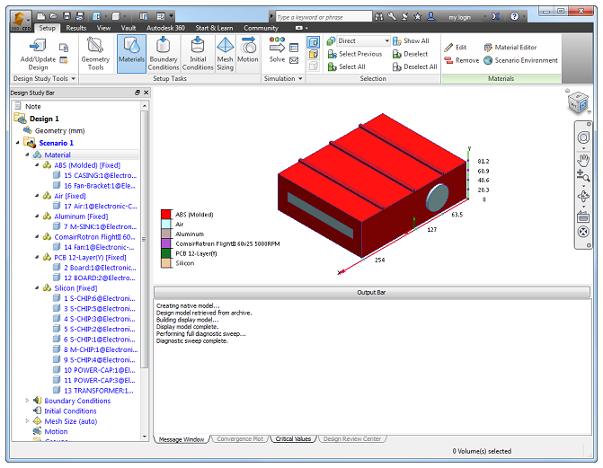

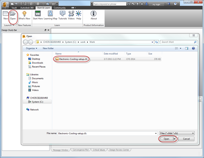

3. Per aprire il modello, fare clic su Apri nella scheda Avvia e apprendi della barra multifunzione, quindi selezionare il file CFZ e fare clic sul pulsante Apri.
Dopo aver caricato il modello, leggere quanto segue:

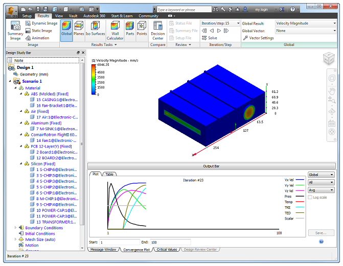

2. Fare clic su Risolvi.

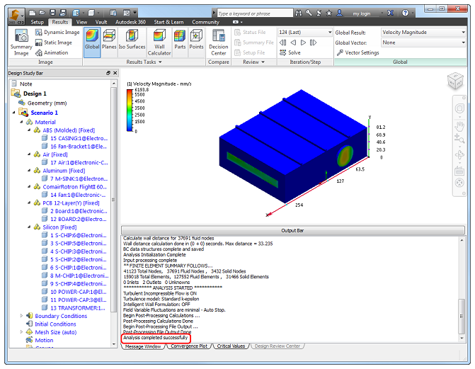

La simulazione viene avviata. L'esecuzione di questo modello richiede circa dieci minuti.
Al termine dell'operazione, il messaggio Analisi completata dovrebbe essere visualizzato nella Barra di output:

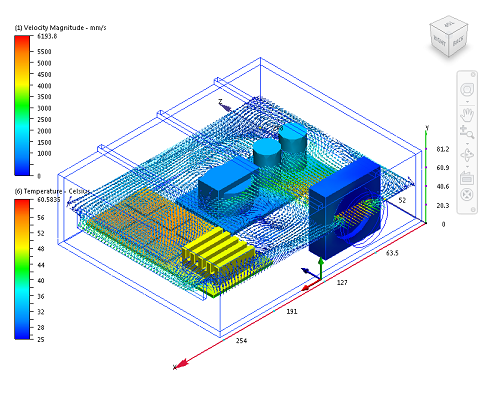

Dopo aver eseguito la simulazione, è possibile esaminare l'aria mentre fluisce attraverso l'involucro.
1. Espandere l'area di lavoro facendo clic sul pulsante Barra di output.

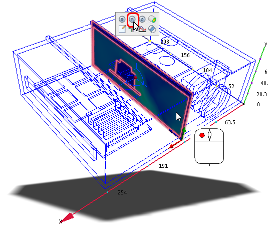

2. Per creare un piano di risultati, fare clic su Piani e selezionare Aggiungi.
3. Per riorientare il piano, fare clic su di esso, quindi selezionare Y.

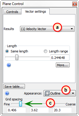

4. Fare clic sulla piccola freccia accanto a Modifica e selezionare Impostazioni vettore.
5. Per abilitare i vettori e renderli eccellenti:

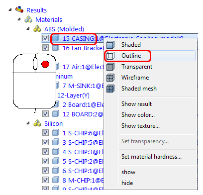

Nota: Per mostrare la temperatura sui componenti, è necessario prima ombreggiarli. A causa del grande numero di tali componenti, è necessario ombreggiare tutto e quindi visualizzare il rivestimento e l'aria come contorni.

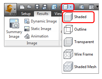

6. Per ombreggiare l'intero modello, fare clic su Stile visualizzazione dalla barra degli strumenti Accesso rapido e selezionare Ombreggiato.

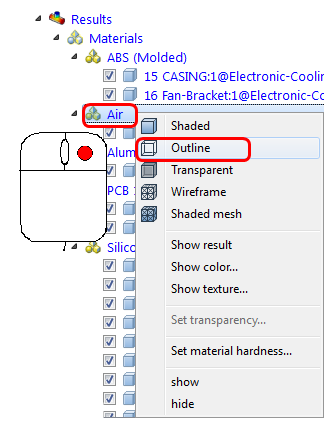

7. Per visualizzare il rivestimento e l'aria come contorni:

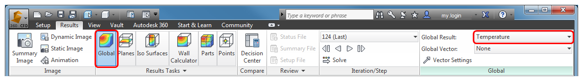

8. Per visualizzare le temperature del componente, fare clic su Globale, quindi selezionare Temperatura dal menu Risultato globale.
Fine dell'esercitazione. In pochi minuti, è stata eseguita la simulazione di un flusso 3D piuttosto complesso ed è stata creata una vista eccellente e utile.
