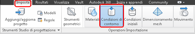

1. Nella scheda Imposta, fare clic su Condizioni al contorno.

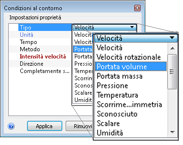

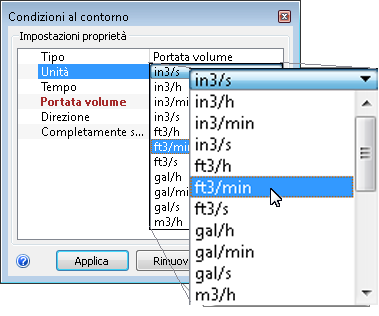

6. Nella riga Tipo, selezionare Portata volume.
7. Nella riga Unità, selezionare ft3/min.

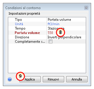

8. Nella riga Portata volume, immettere 550.
Nota: Questo è il flusso proposto per il vano in base alle specifiche dell'impianto di climatizzazione.
9. Fare clic su Applica.

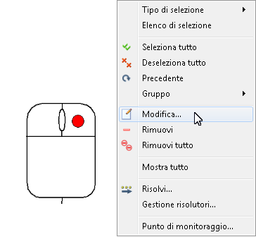

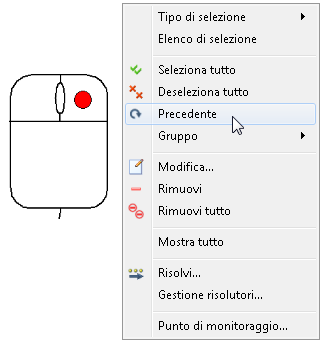

10. Fare clic con il pulsante destro del mouse all'esterno del modello e scegliere Precedente.
Nota: Esistono diversi modi per selezionare la superficie di ingresso; in questo caso è stata scelta la voce di menu Precedente nel menu visualizzato tramite clic con il pulsante destro del mouse.
11. Fare clic con il pulsante destro del mouse vicino al modello e scegliere Modifica...

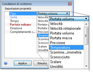

12. Nella riga Tipo, selezionare Temperatura.

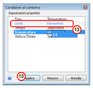

13. Verificare l'opzione Unitàsia impostata su Fahrenheit. Nella riga Temperatura, immettere 64.
14. Fare clic su Applica.

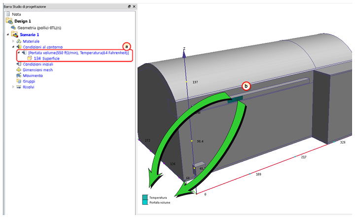

Il risultato che si dovrebbe ottenere.
15. Per verificare che le due condizioni al contorno sono assegnate correttamente all'immissione dell'aria, controllare la barra Studio di progettazione e le strisce colorate sulla superficie di alimentazione:
  1. Nella barra Studio di progettazione, confermare i valori di entrambe le condizioni della superficie di alimentazione. Potrebbe essere necessario trascinare il bordo destro della barra Studio di progettazione per visualizzare entrambe le condizioni.
  2. Le due strisce sulla superficie di ingresso devono corrispondere ai tipi di condizioni al contorno nella legenda.
