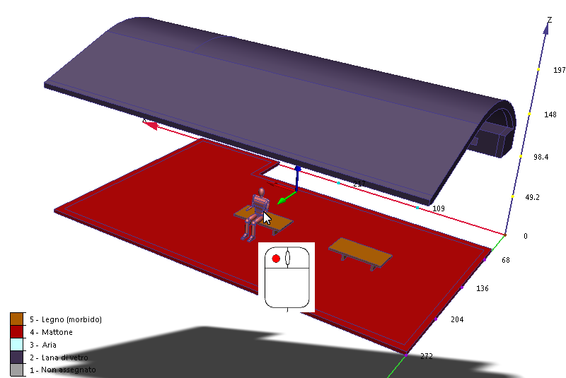

In questa fase all'occupante verrà assegnato un materiale in grado di simulare le proprietà termiche e fisiche di un corpo umano. Il database materiali installato di default non contiene un materiale "corpo umano". Pertanto, verrà utilizzato il silicone, un materiale molto simile. Un approccio più rigoroso richiederebbe la creazione di un materiale dotato delle reali proprietà del corpo umano da aggiungere a un database materiali personalizzato.
Nota: Le parti dell'aria e della parete devono essere ancora nascoste per consentire di raggiungere agevolmente l'occupante. In caso contrario, sarà sufficiente nasconderle facendo clic con il tasto centrale del mouse su entrambe le parti. Così facendo sarà più semplice selezionare l'occupante.
1. Selezionare l'occupante facendo clic con il pulsante sinistro del mouse su di esso.

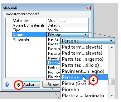

2. Fare clic su Modifica nel gruppo contestuale Materiali:
3. Nella finestra di dialogo di modifica rapida Materiali, cambiare il Tipo in Solido.
4. Dal menu Nome, selezionare Persone.
5. Fare clic su Applica.

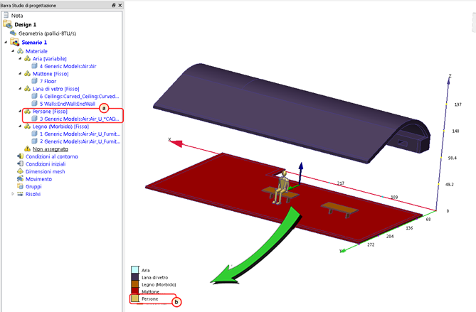

6. Per verificare che il materiale Silicone venga assegnato in maniera corretta, osservare la barra Studio di progettazione e il colore della parte:
  1. Nella barra Studio di progettazione, confermare le impostazioni del materiale per la parte Persone.
  2. La parte deve essere colorata in maniera corrispondente al colore Persone presente nella legenda.
