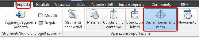

1. Passare all'attività Mesh facendo clic su Ridimensionamento mesh dalla scheda Imposta:
2. Fare clic su Autodimensiona nel gruppo contestualeRidimensionamento automatico:

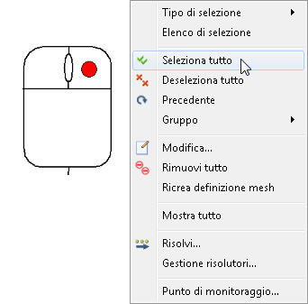

3. Fare clic con il pulsante destro del mouse fuori dal modello, quindi fare clic su Seleziona tutto.

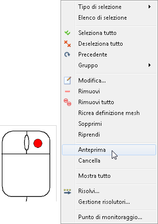

4. Fare di nuovo clic con il pulsante destro del mouse fuori dal modello, quindi su Anteprima.
Nota: Il processo non costruisce la mesh 3D completa, ma crea una visualizzazione della mesh sulle superfici. Dovrebbe richiedere un minuto circa...

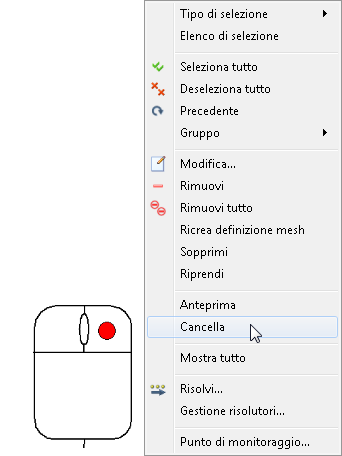

Al termine dell'operazione, fare clic con il pulsante destro del mouse fuori dal modello e quindi su Seleziona tutto. Fare clic con il pulsante destro del mouse, quindi su Cancella. In questo modo verrà rimossa la visualizzazione dell'anteprima del modello.
