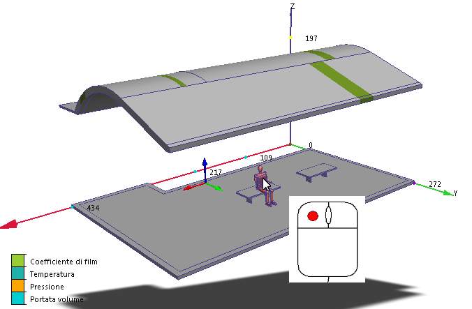

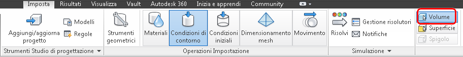

Nota: Poiché la persona presente nella sala viene modellata come parte, è necessario impostare innanzitutto la modalità di selezione su Volume.
1. Per modificare la modalità di selezione, fare clic su Imposta (scheda) > Selezione (gruppo) > Volume.
2. Nascondere la parte della parete e la parte dell'aria tenendo premuto CTRL e facendo clic con il pulsante centrale del mouse su entrambi.
Nota: Si dovrebbe vedere la persona presente nella sala.
3. Fare clic sulla persona per selezionarla.
Nota: Deve essere selezionata solo la persona.

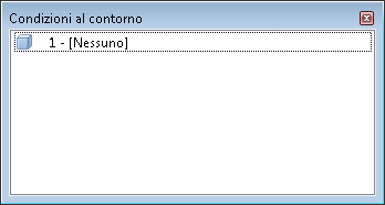

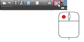

Per controllare, aprire l'elenco di selezione facendo clic sulla relativa icona nella barra degli strumenti Accesso rapido:
La finestra di selezione dovrebbe avere l'aspetto seguente:
Se nella finestra di dialogo sono presenti altre parti, selezionarle e fare clic su Imposta (scheda) > Selezione (gruppo) > Deseleziona per rimuoverle dall'elenco di selezione.

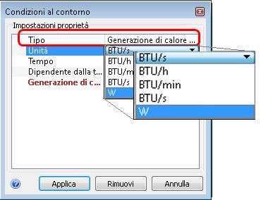

4. Nel gruppo contestuale Condizioni al contorno, fare clic su Modifica:

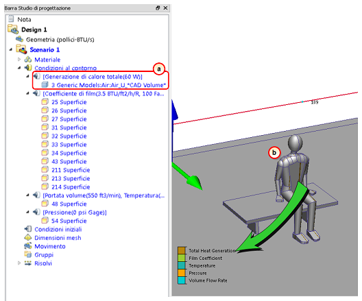

5. Verificare che l'opzione Tipo sia impostata su Generazione di calore totale. Inoltre, è possibile impostare le unità su watt selezionando W nella riga Unità.

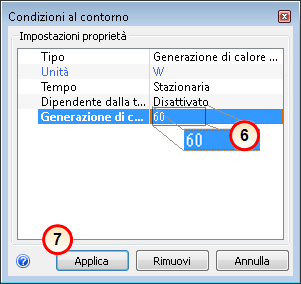

6. Nella riga Generazione di calore totale, immettere 60.
7. Fare clic su Applica.

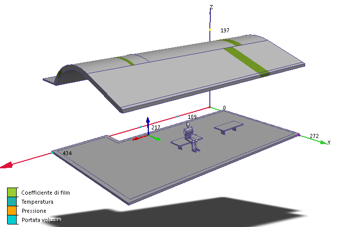

Il risultato che si dovrebbe ottenere.
8. Per verificare che la condizione sia stata applicata correttamente alla persona, controllare la barra Studio di progettazione e le strisce colorate nella parte della persona.
  1. Nella barra Studio di progettazione, per la condizione Generazione di calore totale deve apparire il valore di 60 W.
  2. Sulle superfici della persona deve esserci una striscia colorata che corrisponde alla generazione di calore totale nella legenda. Non è un problema se non tutte le superfici della persona presentano una striscia.
