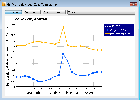

Il Grafico di riepilogo mostra un gradiente di temperatura significativo (circa 2 gradi) sul corpo dell'occupante nello scenario Summer, ma un gradiente di solo 1 grado in inverno:
