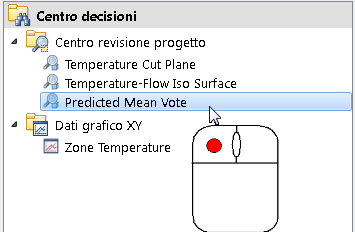

1. Nel Centro decisioni, fare clic su Voto medio previsto.
Nota: Tenere presente che l'ordine delle immagini di riepilogo potrebbe apparire modificato nell'elenco dopo la ridenominazione e l'aggiornamento delle immagini stesse. Accertarsi di selezionare l'immagine di riepilogo Voto medio previsto.

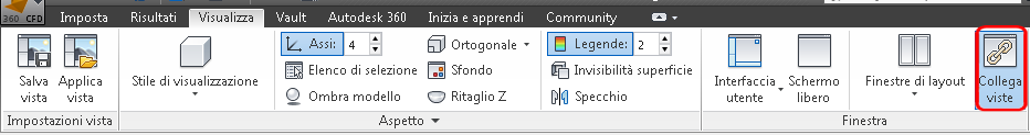

2. Durante la preparazione dell'esplorazione affiancata, fare clic su Collega viste (nella scheda Vista) in modo che entrambe le finestre di layout si spostino insieme.

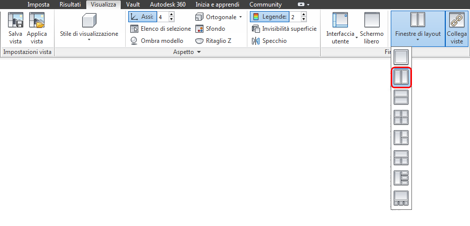

3. Dividere la vista in due finestre di layout. A tale scopo, fare clic su Visualizza (scheda) > Finestra (gruppo) > Finestre di layout. Selezionare l'opzione Viste divise (verticale):

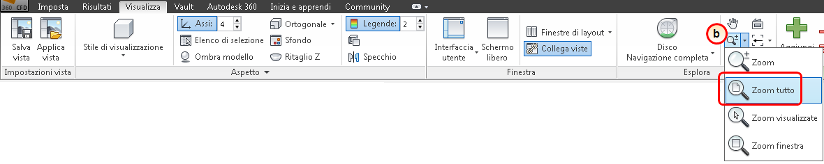

4. Se si esegue lo zoom in aventi dell'immagine, fare clic su Vista (scheda) > Navigazione(gruppo) > Zoom > Zoom tutto per eseguire lo zoom indietro. In alternativa, ruotare la rotellina del mouse.

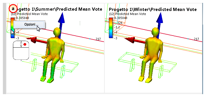

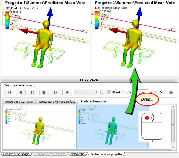

5. Individuare il modello in modo da centrare l'occupante nella finestra di layout, come mostrato di seguito. Trascinare l'immagine da Winter nella vista di destra.

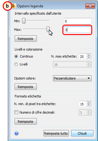

6. L'intervallo legenda di default si estende automaticamente nell'intervallo dei valori PMV trovati negli scenari dello studio di progettazione. Per rendere più chiara l'immagine di riepilogo, modificare l'intervallo per includere l'intera scala PMV:
  1. Fare clic con il pulsante destro del mouse sulla legenda in una delle due viste, quindi scegliere Opzioni...
  1. Spostare il dispositivo di scorrimento Max su 3. Se l'intervallo del dispositivo di scorrimento Max è inferiore a 3, potrebbe essere necessario digitare 3. Fare clic su Chiudi.

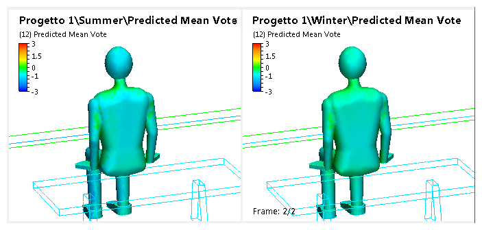

8. Ruotare il modello per visualizzare la PMV della parte posteriore dell'occupante.
Nota: Qui è possibile notare una notevole differenza tra i due giorni di progetto. Nel giorno di progetto estivo, la parte posteriore dell'occupante è chiaramente compresa tra fresca e fredda. Sebbene non sia una cattiva sensazione dopo un'intensa attività fisica, ciò potrebbe essere piuttosto sgradevole quando si è pigramente seduti su una panchina. Nel giorno di progetto invernale, la parte posteriore dell'occupante è compresa tra neutra e leggermente fredda, che probabilmente è una sensazione piuttosto piacevole.
