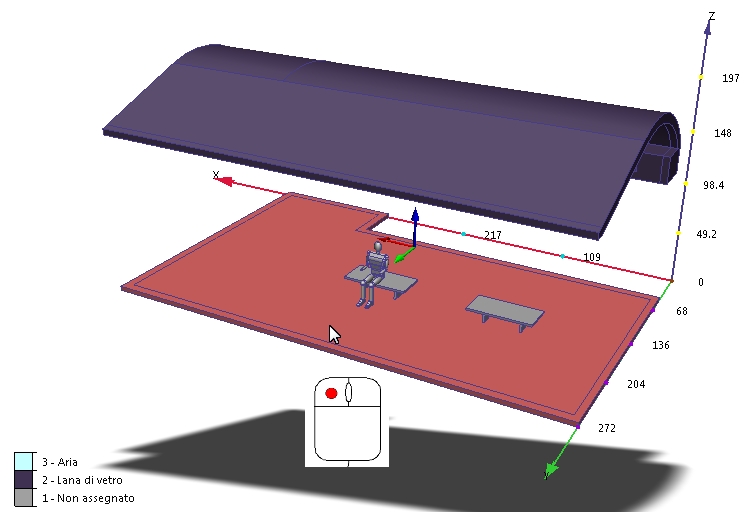

1. Per accedere al pavimento, tenere premuto CTRL e fare clic sulla parte di aria con il pulsante centrale del mouse.
Nota: In questo modo, sarà più semplice selezionare il pavimento.
2. Selezionare la parte del pavimento facendo clic su di essa.

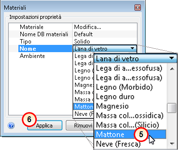

4. Nella finestra di dialogo di modifica rapida Materiali, modificare il Tipo in Solido.
5. Nel menu Nome, selezionare Mattone.
6. Fare clic su Applica.
Il risultato che si dovrebbe ottenere.

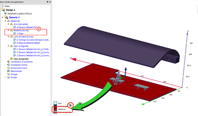

7. Per verificare che il materiale Mattone sia assegnato correttamente, verificare la barra Studio di progettazione e la colorazione della parte:
  1. Nella barra Studio di progettazione, confermare l'impostazione del materiale per la parte in Mattone.
  2. La parte pavimento deve essere colorata in rosso per corrispondere al colore di Mattone nella legenda.
Nota: Se è tutto corretto, procedere con il passaggio successivo. In caso di problemi, risolverli ora.
