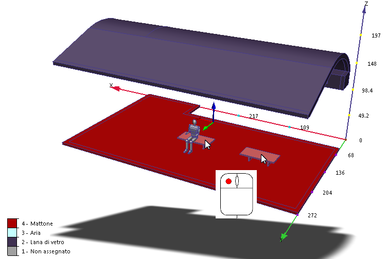

Nota: Le parti di muro e aria dovrebbero essere ancora nascoste, consentendo un facile accesso ai banchi. In caso contrario, è sufficiente nasconderle facendo clic su entrambe con il pulsante centrale del mouse. In questo modo è più semplice selezionare i banchi.
1. Selezionare i due banchi facendo clic su ciascuno di essi.

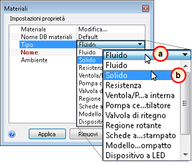

2. Fare clic su Modifica aprire il gruppo contestuale Materiali.
3. Nella finestra di dialogo di modifica rapida Materiali, cambiare il Tipo in Solido.

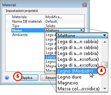

4. Dal menu Nome, selezionare Legno (Morbido).
5. Fare clic su Applica.

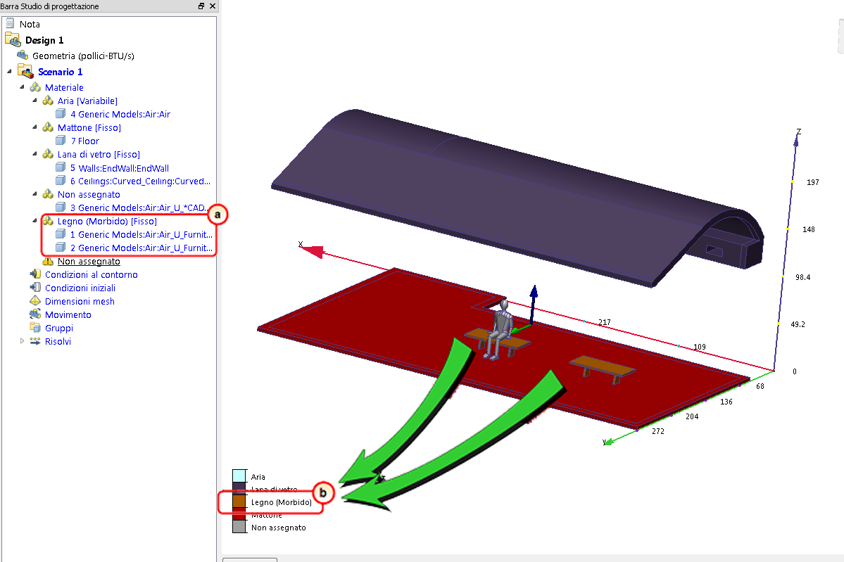

Il risultato che si dovrebbe ottenere.
6. Per verificare che il materiale Legno sia assegnato correttamente, controllare la barra Studio di progettazione e la colorazione della parte:
  1. Nella barra Studio di progettazione, confermare l'impostazione del materiale per le parti in Legno (Morbido).
  2. I banchi devono essere di colore marrone per corrispondere al colore del Legno (Morbido) nella legenda.
Nota: Se è tutto corretto, procedere con il passaggio successivo. In caso di problemi, risolverli ora.
