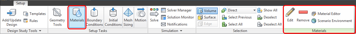

I controlli in Imposta > Operazioni Impostazione e Risultati > Operazioni Risultati richiamano specifiche modalità delle operazioni che costituiscono i passaggi fondamentali di Autodesk Simulation CFD. In un altro gruppo contestuale sul lato destro della barra multifunzione si trovano alcuni controlli di uso comune legati alle operazioni attive.
Ad esempio, quando l'operazione Materiali è attiva, nella scheda Impostazioni viene visualizzato il gruppo contestuale Materiali:

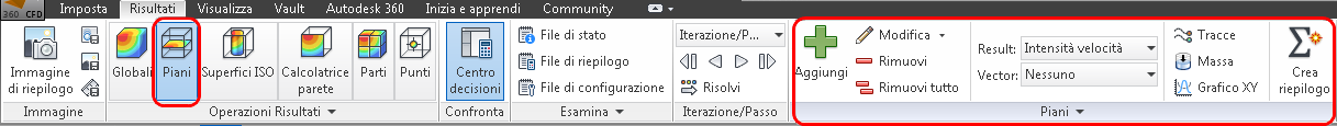

Quando l'operazione Piani è attiva nella scheda Risultati, viene visualizzato il gruppo contestuale Piani:
