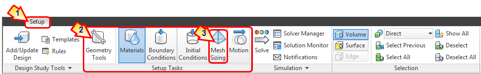

The Ribbon controls appear near the top of the User Interface. Use them for all stages of the simulation. The Ribbon consists of four separate tabs, and each tab is divided into panels. Each panel contains one or more functionally-related controls. Several controls activate specific setup- or results-specific tasks. These tasks spawn a context-sensitive panel that contains several often-used controls associated with the task. The Ribbon also has several customizable features, and a system of keyboard-based commands called Key Tips.
Ogni barra multifunzione segue una struttura gerarchica semplice:
  1. Scheda: il primo livello di organizzazione della barra multifunzione. Tutti i controlli in una scheda condividono uno scopo comune e supportano una fase particolare del processo di simulazione (Imposta o Risultati) o contribuiscono a raggiungere un obiettivo specifico (Vista e Introduzione).
  2. Gruppo: gruppi di controlli strettamente correlati
  3. Comando: i singoli comandi nella barra multifunzione. I controlli assumono diverse forme, inclusi pulsanti e menu.
In tutti gli argomenti della Autodesk Simulation CFD Guida, le procedure fanno riferimento a controlli specifici della barra multifunzione. Per garantire chiarezza, ogni riferimento è costituito dal nome della scheda, seguito dal nome del gruppo, seguito dal nome del controllo (Scheda > Gruppo > Controllo).
Ad esempio, questo è il riferimento per il controllo Gestione risolutori nel gruppo Simulazione della scheda Imposta:
Imposta (scheda) > Simulazione (gruppo) > Gestione risolutori.
