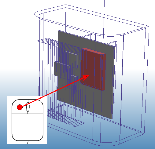

Assegnazione della generazione di calore totale sulla ricetrasmittente
Fare clic qui per eventuali domande sull'applicazione delle impostazioni
Selezionare la ricetrasmittente.
Aprire la finestra di dialogo di modifica rapida Condizioni al contorno in UNO dei seguenti modi:
Tipo = Generazione di calore totale
Unità = W
Generazione di calore totale = 5
Fare clic su Applica.
