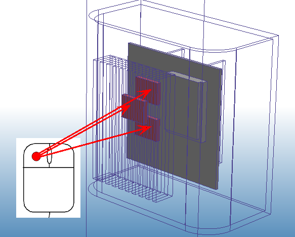

Nella scheda Imposta, impostare la modalità di selezione su Volume.
Nascondere l'aria esterna, l'involucro e l'aria interna.
Selezionare i tre chip.
Aprire la finestra di dialogo di modifica rapida Condizioni al contorno in UNO dei seguenti modi:
Tipo = Generazione di calore totale
Unità = W
Generazione di calore totale = 2
Fare clic su Applica.
