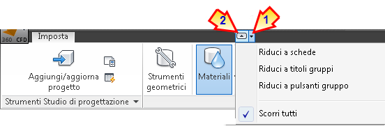

Come ridurre a icona la barra multifunzione
Sono disponibili tre modalità di riduzione: schede, titoli dei gruppi e pulsanti dei gruppi.
- Per selezionare la modalità, fare clic sulla freccia del menu a destra delle etichette della scheda (1) e selezionare l'opzione desiderata dall'elenco.
- Per ridurre a icona la barra multifunzione nella modalità selezionata, fare clic sul pulsante freccia (2). Per ripristinare la configurazione standard della barra multifunzione, fare nuovamente clic sul pulsante freccia.
Note: Per utilizzare il pulsante freccia per passare da una modalità all'altra, selezionare Scorri tutte le opzioni.
