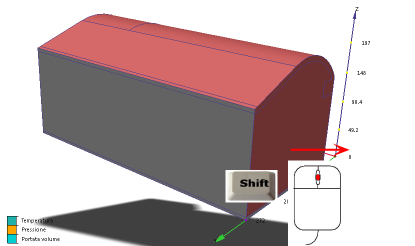

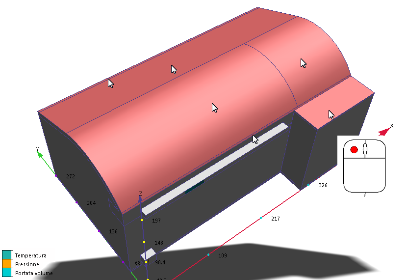

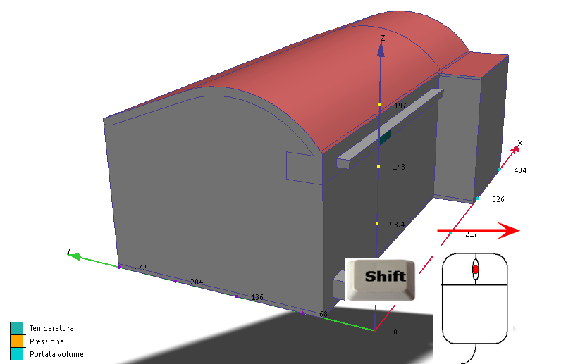

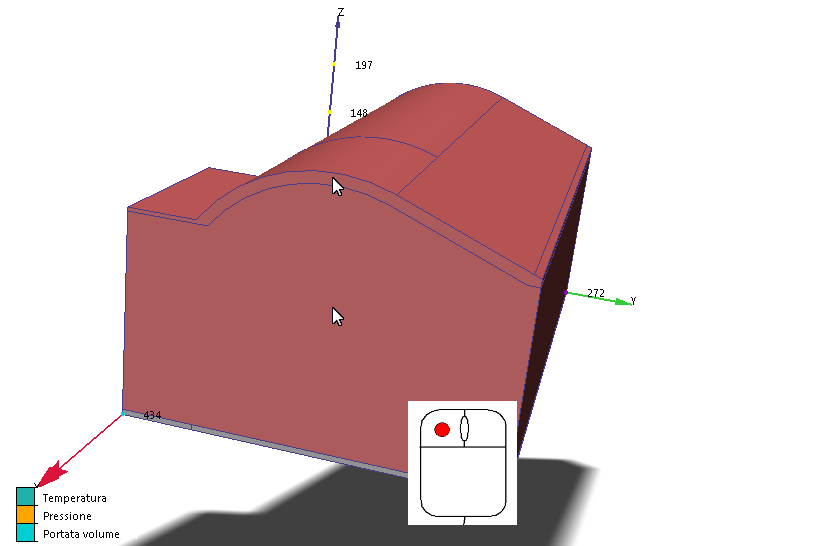

1. Ruotare il modello in modo da visualizzare le superfici del tetto.
(Per ruotare, tenere premuto il tasto MAIUSC, premere il pulsante centrale del mouse e spostare il mouse.)
2. Selezionare le sei superfici del tetto.
Nota: Non dimenticare quelle sui lati lunghi del tetto.

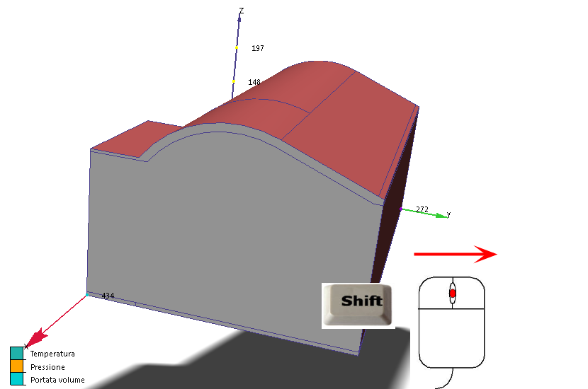

3. Ruotare il modello in modo da visualizzare le superfici sul lato sinistro.
4. Selezionare le due superfici su questo lato.

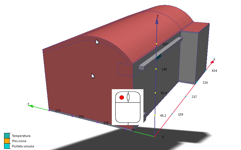

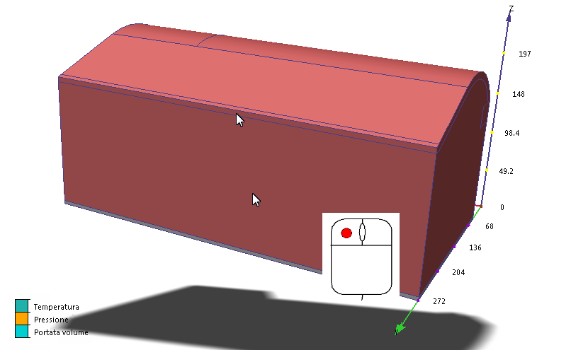

5. Ruotare il modello in modo da visualizzare le superfici sul lato anteriore (opposto a supply and return) dell'area di ingresso.
6. Selezionare le due superfici su questo lato.

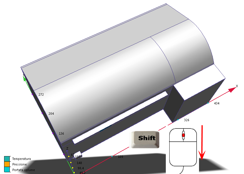

7. Ruotare il modello in modo da visualizzare le superfici sull'altro lato di piccole dimensioni.
8. Selezionare le due superfici finali.
Nota: Sono ora disponibili 12 superfici selezionate...

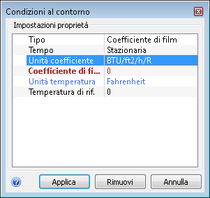

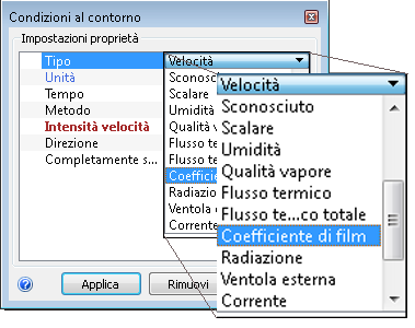

9. Fare clic su Modifica dal gruppo contestuale Condizioni al contorno:
10. Nella riga Tipo, selezionare Coefficiente di film.
Nota: È necessario scorrere verso il basso in prossimità della parte inferiore dell'elenco...
Nota: Questo è l'equivalente di un valore U.
11. Nella riga Unità, accertarsi di selezionare Btu/ft2/hr/R.

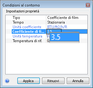

12. Nella riga Coefficiente di film, immettere 3.5.
Nota: Verificare che le unità di temperatura siano espresse in gradi Fahrenheit.

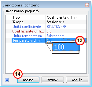

13. Nella riga Temperatura di rif., immettere 100.
14. Fare clic su Applica.

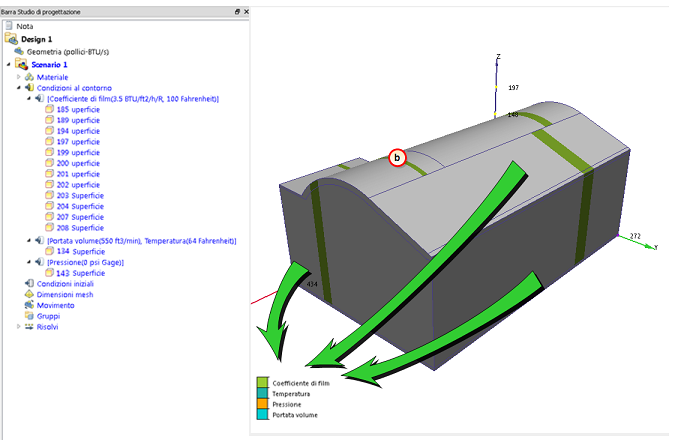

15. Per verificare che la condizione al contorno del coefficiente di film sia applicata correttamente alle superfici esterne, controllare la barra Studio di progettazione e la striscia colorata sulle superfici:
  1. Nella barra Studio di progettazione, la condizione Coefficiente di film deve essere elencata con valori di 3.5 Btu/ft2/hr/R e 100 gradi Fahrenheit.
  2. Sulle superfici esterne deve essere presente una striscia colorata che corrisponde alla legenda.
Nota: È buona norma ruotare il modello in modo da poter esaminare tutti i lati della sala esposizioni.
