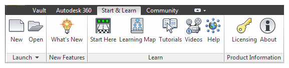

Barra multifunzione Inizia e apprendi
Nella versione precedente di Simulation CFD, era possibile fare clic sulla scheda Manuale introduttivo per accedere alle informazioni della guida e alla documentazione. Simulation CFD 2014 contiene una nuova versione della scheda chiamata Inizia e apprendi. La scheda Inizia e apprendi è coerente tra tutti i prodotti Simulation e semplifica la ricerca di queste risorse quando sono necessarie.

Inizia da qui--Riferimento rapido
Fare clic su Inizia da qui per aprire la sezione di riferimento rapido di WikiHelp relativa a Simulation CFD. Questa nuova raccolta di video, articoli ed esercitazioni introduce i concetti fondamentali di Simulation CFD in tre semplici passaggi:

Mappa di apprendimento
La mappa di apprendimento di Simulation CFD 2014 organizza graficamente le informazioni necessarie per imparare i concetti fondamentali di Simulation CFD. Non contiene tutte le risorse della guida di Simulation CFD, ma si concentra piuttosto sulle prime fasi dell'esperienza di apprendimento con lo strumento.
Come una mappa geografica, le mappe di apprendimento mostrano il percorso da intraprendere per imparare a utilizzare il prodotto. Ogni nodo è una "destinazione" e le "strade" sono i collegamenti tra i nodi. Procedendo per le strade da una destinazione all'altra, si acquisiranno gli strumenti necessari per imparare a utilizzare Simulation CFD più rapidamente possibile.
Quando si fa clic su un nodo, si apre una raccolta di uno o più articoli, video o esercitazioni per agevolare l'apprendimento dell'argomento selezionato. I nodi di livello superiore sono disposti in base a un processo utente tipo all'interno del prodotto, ma è possibile seguire qualsiasi percorso. Lavorando tra i nodi, è possibile contrassegnarli come "letto" in modo da sapere quali sono già stati consultati.
Per accedere alla mappa di apprendimento, fare clic su Inizia e apprendi (scheda) > Informazioni (gruppo) > Mappa di apprendimento. La mappa di apprendimento Simulation CFD è ospitata sui server Autodesk, pertanto è necessario l'accesso a Internet per visualizzarla.
