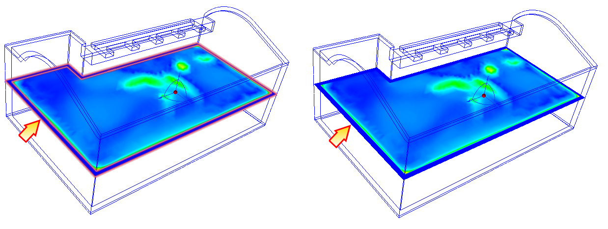

Per disabilitare l'evidenziazione del piano attivo
- Deselezionare Mostra contorni nel menu contestuale a discesa Piani.

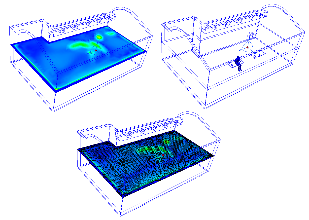

Per disattivare un piano
- Deselezionare la casella della visibilità nell'elenco di selezione Piani:
Note: Un piano disattivato non viene visualizzato e non può essere modificato. La possibilità di nascondere i piani è utile quando si acquisisce un'immagine di un piano specifico.

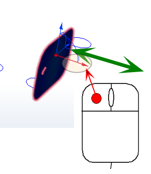

Per spostare un piano
- Sul modello: fare clic sull'asse della triade e trascinare nella posizione desiderata.
- Fuori dal modello: fare clic su Modifica nel gruppo contestuale Piani. Trascinare la barra di scorrimento Sposta nella finestra di dialogo Controllo del piano.
Note: Un piano può spostarsi solo in una direzione perpendicolare.
Per ruotare un piano
- Sul modello: trascinare l'arco sulla triade:
(Per cambiare il centro di rotazione, trascinare la triade all'interno del piano. Il centro di rotazione è l'origine della triade.)
- Sul piano: fare clic con il pulsante sinistro. Selezionare un'asse per allineare il piano a:
- Fuori dal modello: fare clic su Modifica nel gruppo contestuale Piani. Trascinare il dispositivo di scorrimento nella finestra di dialogo Controllo piano.

Per modificare l'aspetto
- Sul piano: fare clic con il pulsante destro del mouse. Selezionare un'opzione.
- Fuori dal modello: fare clic su Modifica nel gruppo contestuale Piani. Scegliere dal menu Aspetto.

Per salvare i risultati su un piano
- Sul piano: fare clic con il pulsante destro del mouse, quindi scegliere Salva tabella...
- Fuori dal modello: fare clic su Salva tabella dalla finestra di dialogo Controlli. Per modificare la risoluzione dei risultati, trascinare il dispositivo di scorrimento Spaziatura griglia.

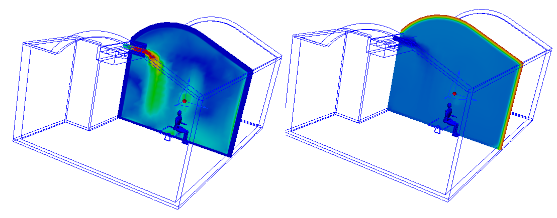

Il ritaglio consente di migliorare la visibilità di regioni del modello specifiche, ed è un modo efficace per visualizzare i vettori quando il modello è ombreggiato.
- Per abilitare il ritaglio, fare clic con il pulsante destro del mouse sul piano dei risultati e selezionare Ritaglia.
- Se l'altro lato del modello non è visibile, fare nuovamente clic con il pulsante destro del mouse sul piano e scegliere Inverti ritaglio.
- Per disattivare il ritaglio, fare clic con il pulsante destro del mouse sul piano dei risultati e deselezionare l'opzione Ritaglia.

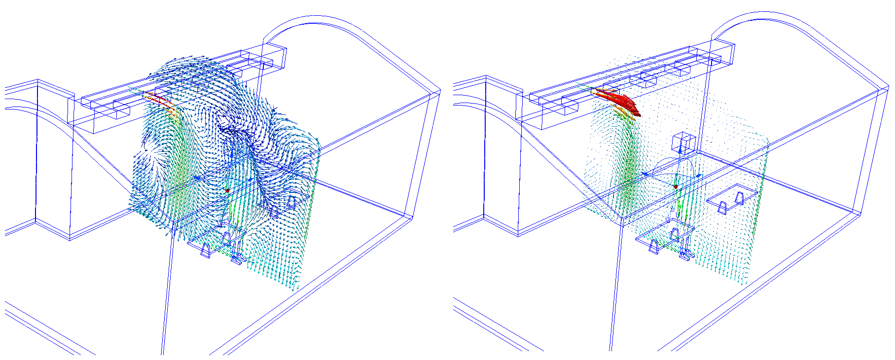

Vector Settings Controls
To enable vectors or to change the vector quantity
- On-plane: Right click on the plane. Click Vector, and select the quantity.
- Off-model: Select from the Vector menu on the Planes context panel.
For a clearer view of the vectors, change the plane appearance to Outline.
To change vector appearance
- On-plane: Right click on the plane. Click Vector > Settings...
- Off-model: Click the arrow adjacent to Edit on the Planes context panel, and select Vector Settings.

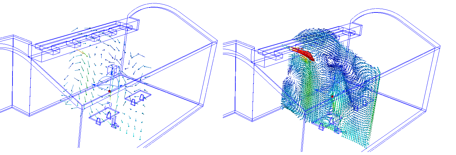

To control the vector density
- Drag the Grid spacing slider on the Vector Settings dialog.
- To specify a finer or coarser grid spacing beyond the slider range, key in the values in the field adjacent to the slider.
To vary the vector length
- By default, all vectors are displayed with the Same length. To change vector length, drag the Length slider.
- To display vectors with different lengths, click Length range. Drag the Min and Max sliders to vary the range.
