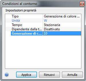

Generazione di calore totale sul trasformatore
Fare clic qui per eventuali domande sull'applicazione delle impostazioni
Nascondere il rivestimento e la parte dell'aria.
Selezionare il trasformatore.
Aprire la finestra di dialogo di modifica rapida Condizioni al contorno in UNO dei seguenti modi:
Tipo = Generazione di calore totale
Unità = W
Generazione di calore totale = 10
Fare clic su Applica.
