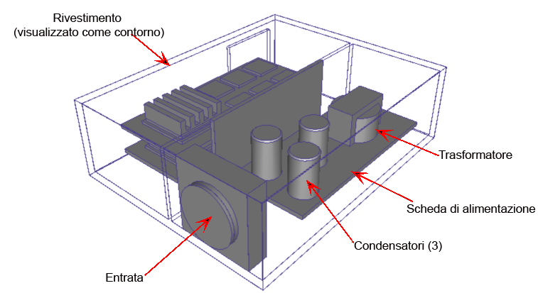

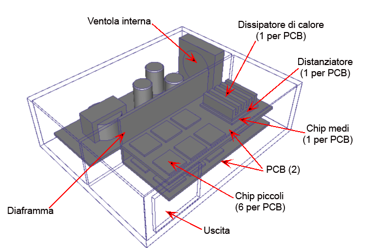

In questa esercitazione, simuliamo la fluidodinamica e il trasferimento termico all'interno di un involucro elettronico. Questo sistema contiene diversi componenti, e noi li modelliamo con modelli di dispositivi per materiali di Autodesk Simulation CFD, quali Modelli termici compatti, Ventole interne e Resistenza distribuita (supporto poroso).
La geometria solida è stata creata in un sistema CAD. Il volume d'aria verrà creato utilizzando lo strumento di geometria Riempimento area vuota in Autodesk Simulation CFD.
Utilizzeremo i gruppi per semplificare il processo di assegnazione delle impostazioni a più parti.
