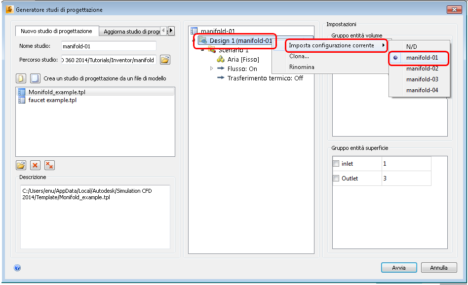

Fare clic con il pulsante destro del mouse su Progetto 1.
Fare clic su Imposta configurazione corrente e verificare che nell'elenco sia selezionato manifold-01.

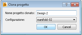

Fare clic con il pulsante destro su Progetto 1, quindi selezionare Clona...
Immettere Progetto 2 come nome del progetto e scegliere manifold-02 per Configurazione
Fare clic su OK.

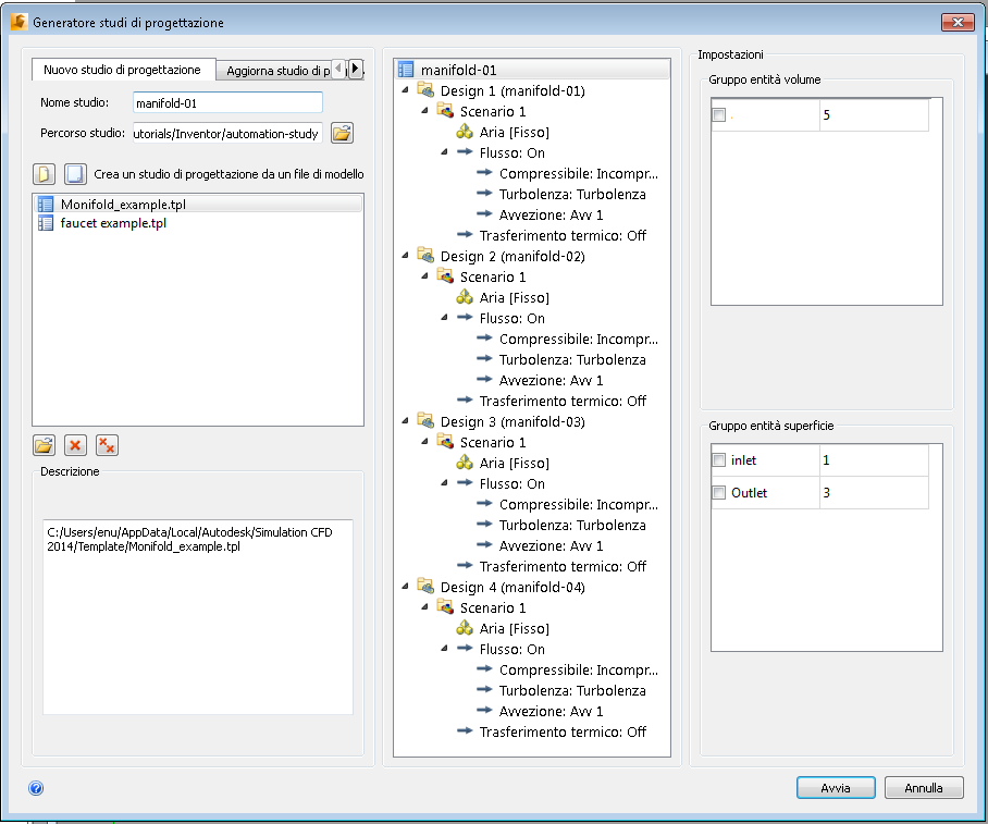

Nota: Espandere lo scenario del Progetto 2 per confermare che contenga le impostazioni appena create e che queste siano mappate con gli stessi gruppi di entità CAD.
Immettere Progetto 3 come nome del progetto e scegliere manifold-03 per Configurazione
Fare clic su OK.
Immettere Progetto 4 come nome del progetto e scegliere manifold-04 per Configurazione
Fare clic su OK.
Nota: Lo studio di progettazione dovrebbe essere simile a quello illustrato di seguito:
Fare clic su Avvia per creare lo studio di progettazione all'interno di Autodesk Simulation CFD.
