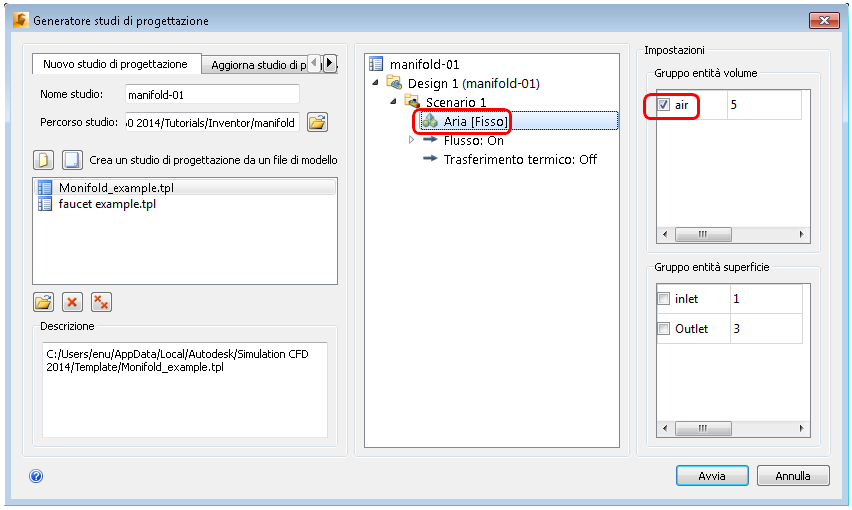

Associazione delle impostazioni a gruppi di entità CAD
In questo passaggio assoceremo l'impostazione del materiale al gruppo di entità CAD. In questo modo, all'avvio del modello, le impostazioni verranno applicate alle parti o alle superfici contenute in ciascun gruppo.
Fare clic sul materiale Aria e selezionare il gruppo entità volume Aria.
Nota: Attenzione. Non chiudere la finestra di dialogo Generatore studi di progettazione.
Nota: è più semplice mappare le impostazioni nel progetto iniziale e/o nello scenario prima di eseguire la clonazione. Le mappature eseguite nel progetto iniziale vengono incluse nei progetti clonati.
