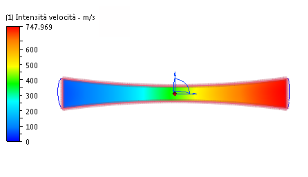

In questo passaggio, verranno esaminati i risultati della velocità utilizzando un piano di taglio e dei vettori.
I piani di taglio mostrano i risultati su una sezione che attraversa il modello. È possibile utilizzarli per acquisire una conoscenza completa del flusso. Utilizzare i vettori per mostrare la direzione e l'intensità della velocità attraverso il dispositivo.
Nella scheda Risultati, fare clic su Piani:
Per creare un piano, nel gruppo contestuale Piani, fare clic su Aggiungi:
Per orientare il piano, fare clic su di esso, quindi fare clic su questa icona nella barra degli strumenti contestuale:
Z

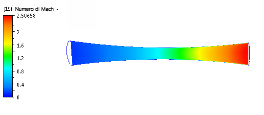

Per visualizzare il numero di Mach, nel gruppo contestuale Piani, selezionare Numero di Mach dal menu Risultato.
Nota: Come previsto, il flusso si avvicina alla velocità sonica alla strozzatura e accelera a circa 2,5 all'uscita.
