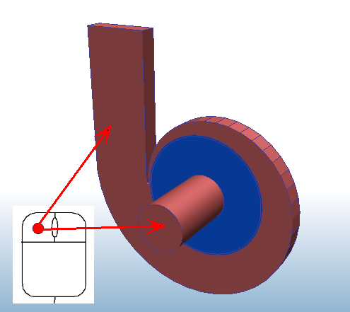

Selezionare la voluta e il tubo di ingresso
Aprire la finestra di dialogo di modifica rapida Materiali in UNO dei seguenti modi:
Nella finestra di modifica rapida Materiale, impostare Tipo = Fluido.
Nome = Water
Fare clic su Applica.
