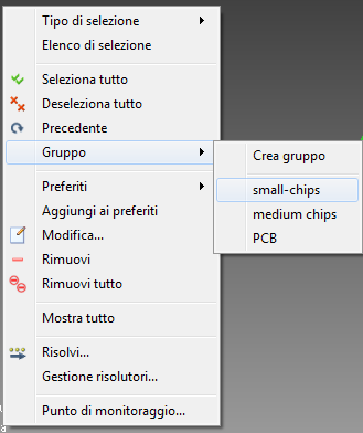

Nella finestra grafica, fare clic con il pulsante destro del mouse e scegliere Gruppo. Selezionare il gruppo dei chip piccoli.
