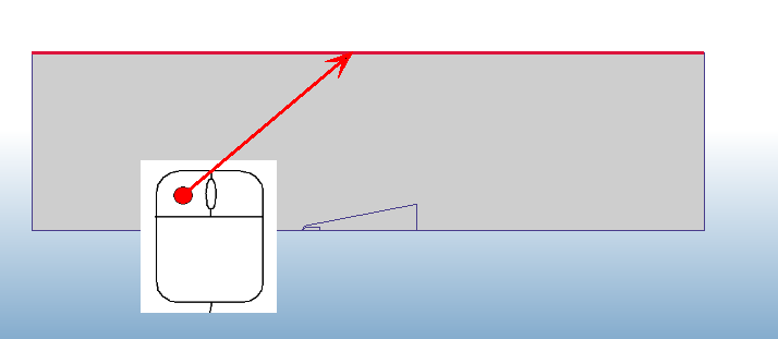

Assegnazione della condizione al contorno della velocità a flusso libero
Fare clic qui per eventuali domande sull'applicazione delle impostazioni
Selezionare il bordo superiore.
Aprire la finestra di dialogo di modifica rapida Condizioni al contorno in UNO dei seguenti modi:
Tipo = Velocità
Unità = m/s
Metodo = Componente
Selezionare Vx attivata
Vx = 520.83
Fare clic su Applica.
