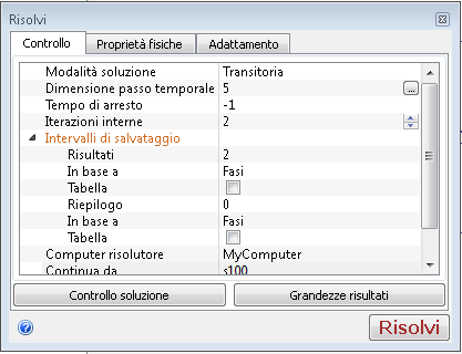

Nella scheda Imposta, fare clic su Risolvi:
Fare clic sulla scheda Proprietà fisiche.
Flusso = off
Trasferimento termico = On
Fare clic sulla scheda Controllo.
Modalità soluzione = Transitoria
Dimensione passo temporale = 5
Iterazioni interne = 2
Output risultati (sotto Intervalli di salvataggio) = 2
Continua da = s100
Passi temporali da eseguire = 16
Fare clic su Risolvi per avviare l'analisi.
Queste impostazioni fanno in modo che la soluzione vari con il passare del tempo.
La fase temporale è di 5 secondi e ne eseguiremo 16 per un totale di 80 secondi. Ciò consente di risolvere due cicli completi della temperatura transitoria in entrata (periodo = 40 secondi).
Un output risultati pari a 2 consente di salvare ogni altro passo temporale (ogni 10 secondi).
Il numero di iterazioni interne per passo temporale viene ridotto a 2 poiché il trasferimento termico del solo flusso è lineare e non richiede l'impostazione di default, ovvero 10 iterazioni interne.
