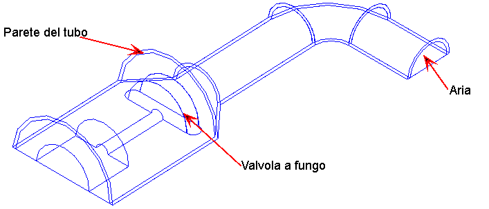

La geometria dell'analisi è costituita da tre parti: la parete esterna del tubo, la valvola a fungo e l'aria:
