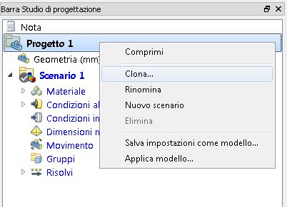

In questo passaggio, verranno copiate tutte le impostazioni e la geometria in un secondo progetto. Facciamo questo perché nel passaggio successivo modificheremo la geometria CAD nel secondo progetto e utilizzeremo le impostazioni del primo progetto.
Per clonare il progetto, fare clic su di esso con il pulsante destro del mouse, quindi scegliere Clona...

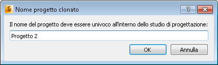

Quando richiesto, assegnare un nome univoco allo scenario.
