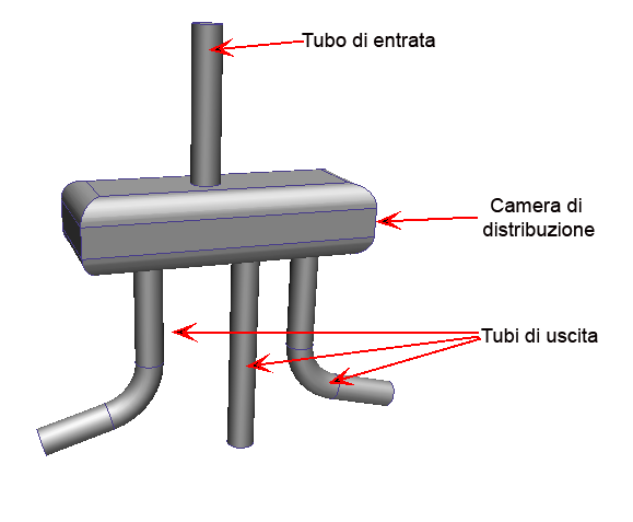

In questa esercitazione, verrà simulata la distribuzione del flusso d'aria attraverso un collettore con tre porte di uscita.
La geometria è costituita da un tubo d'entrata, da tre tubi di uscita e da una camera di distribuzione:
L'obiettivo consiste nel comprendere gli effetti della rimozione di una porta di uscita. Dopo aver eseguito lo scenario iniziale, il progetto verrà clonato. Si tornerà poi al modello CAD al fine di rimuovere l'uscita e, infine, il nuovo progetto verrà aggiornato.
Nel secondo progetto di questo studio, verrà rimosso il tubo di uscita intermedio e la distribuzione del flusso risultante verrà poi confrontata con il progetto originale. È possibile utilizzare il Centro revisione progetto per studiare gli effetti della rimozione dell'uscita sul flusso e adoperare la tabella Valori critici per valutare l'effetto sulla portata e creare un grafico dei dati.
