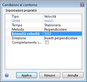

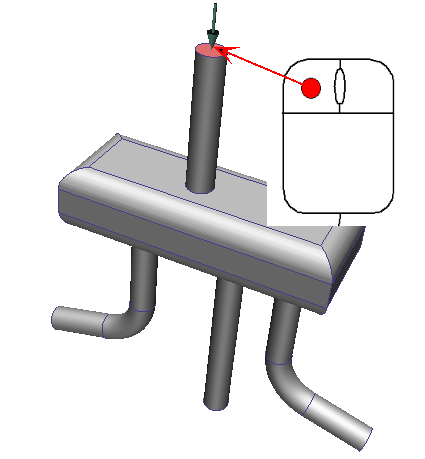

Assegnare Velocità = 3000 mm/s all'ingresso
Nella scheda Imposta, fare clic su Condizioni al contorno.
Fare clic qui per eventuali domande sull'applicazione delle impostazioni
Aprire la finestra di dialogo di modifica rapida Condizioni al contorno in UNO dei seguenti modi:
Tipo = Velocità
Unità = mm/s
Intensità velocità = 3000
Fare clic su Applica.
