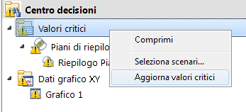

Il Centro decisioni dovrebbe elencare il piano e la stampa di riepilogo. Entrambe utilizzeranno un'icona di "avvertimento". In altre parole, occorre aggiornare i valori critici prima di poter valutare i risultati:
Nel Centro decisioni, fare clic con il pulsante destro del mouse su Valori critici, quindi scegliere Aggiorna valori critici.

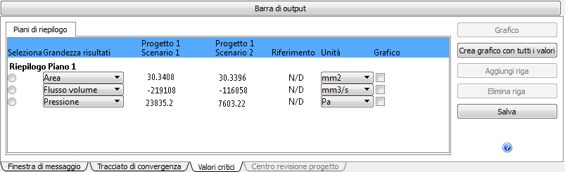

Per confrontare la diminuzione della pressione nei due scenari, fare clic nella scheda Valori critici e quindi nella scheda Piani di riepilogo:

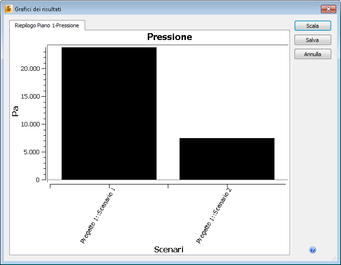

Per stampare i valori, selezionare la casella Stampa per Pressione, quindi fare clic sul pulsante Stampa.
